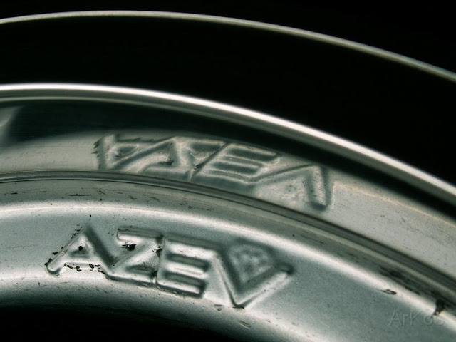

ArKos Opublikowano 1 Czerwca 2010 Udostępnij Opublikowano 1 Czerwca 2010 No właśnie - jest sposób, po którym nie odczuwa się bólu palców, nie spędza się kilku dni nad jedną felgą... Sam wypróbowałem ten sposób i sprawdza się doskonale.   Odnośnik do komentarza Udostępnij na innych stronach Więcej opcji udostępniania...
Grzes997 Opublikowano 1 Czerwca 2010 Udostępnij Opublikowano 1 Czerwca 2010 Prosty ale niebezpieczny   Odnośnik do komentarza Udostępnij na innych stronach Więcej opcji udostępniania...
ArKos Opublikowano 1 Czerwca 2010 Autor Udostępnij Opublikowano 1 Czerwca 2010 ręczny na max, klocki pod tylne koła, wahacz oprzeć na pustaku i co tu niebezpiecznego? zrobiłem 4 fele cycuś   Odnośnik do komentarza Udostępnij na innych stronach Więcej opcji udostępniania...

ArKos Opublikowano 2 Czerwca 2010 Autor Udostępnij Opublikowano 2 Czerwca 2010 moje rękodzieła wyszły tak Odnośnik do komentarza Udostępnij na innych stronach Więcej opcji udostępniania...
