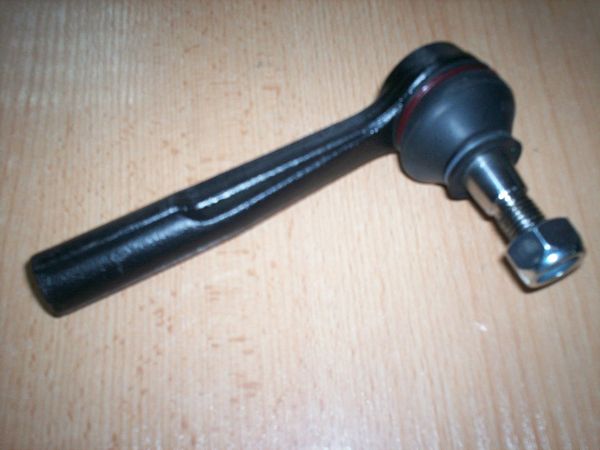

ArKos Opublikowano 21 Grudnia 2014 Udostępnij Opublikowano 21 Grudnia 2014 końcówki drążków są ok Ty czytasz, co się pisze? Jest jeszcze opcja wybitych drążków kierowniczych Ewentualnie rozróżniasz podzespoły takie jak końcówka drążka i drążek kierowniczy? Końcówka drążka Drążek kierowniczy Zauważasz drobne różnice?   Odnośnik do komentarza Udostępnij na innych stronach Więcej opcji udostępniania...
