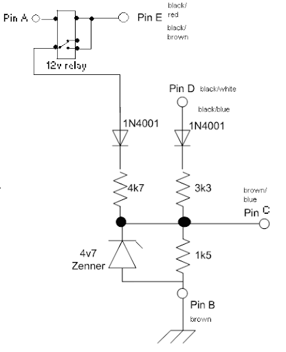

Gość Irek85 Opublikowano 15 Lipca 2012 Udostępnij Opublikowano 15 Lipca 2012 Witam mam problem z montażem emulator egr. od jakiegoś czasu zapala mi się kontrolka od układu elektrycznego silnika, a po podłączeniu pod komputer wyskoczył błąd P0403 końcówka zaworu recyrkulacji spalin, ale on był montowany rok temu więc nowy więc został przeczyszczony benzyną ekstrakcyjną oraz zaślepiony i zamówiony emulator zaworu egr. i zaczął się problem z montażem emulatora bo nie wiem gdzie jest map sensor w moim aucie może ma ktoś jakiś rysunek gdzie to się znajduje. opel astra II G 1999 silnik X18XE1?   Odnośnik do komentarza Udostępnij na innych stronach Więcej opcji udostępniania...
ArKos Opublikowano 15 Lipca 2012 Udostępnij Opublikowano 15 Lipca 2012 X18xe1 nie ma mapsensora tylko przepływomierz.   Odnośnik do komentarza Udostępnij na innych stronach Więcej opcji udostępniania...
Gość Irek85 Opublikowano 15 Lipca 2012 Udostępnij Opublikowano 15 Lipca 2012 a czy do takiego modelu silnika można podpiąć emulator może masz jakiś schemat jak to zrobić?   Odnośnik do komentarza Udostępnij na innych stronach Więcej opcji udostępniania...
ArKos Opublikowano 15 Lipca 2012 Udostępnij Opublikowano 15 Lipca 2012 Nie mam schematu. Zawsze wymieniałem EGR na sprawny.   Odnośnik do komentarza Udostępnij na innych stronach Więcej opcji udostępniania...
Gość Irek85 Opublikowano 18 Lipca 2012 Udostępnij Opublikowano 18 Lipca 2012 na można zaślepiać w tym silniku egr-a bo strasznie warują obroty jak jest zaślepiony?   Odnośnik do komentarza Udostępnij na innych stronach Więcej opcji udostępniania...
Grzes997 Opublikowano 18 Lipca 2012 Udostępnij Opublikowano 18 Lipca 2012 Ja mam coś takiego, narazie na papierku i w planach montaż w samochodzie choć jest to do silnika X16XEL to można sprawdzić czy będzie pasować do Twojego silnika lub   Odnośnik do komentarza Udostępnij na innych stronach Więcej opcji udostępniania...
