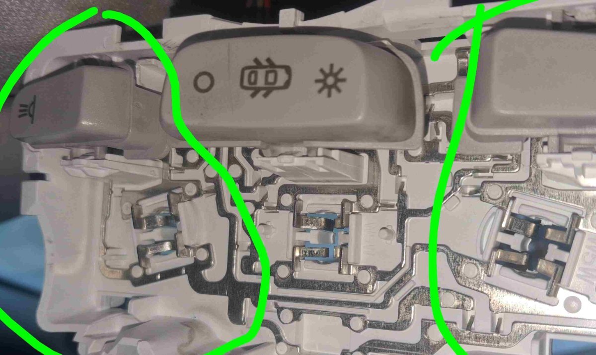

Marta_1989 Opublikowano 6 Stycznia Udostępnij Opublikowano 6 Stycznia Wiecie moze co moze byc powodem tego ze w oswietleniu wnetrza kabiny lewe i prawe oświetlenie nie działa? Środkowe działa, jeśli chodzi o te pozostałe to niestety nie i nie wiem co moze byc tego powodem. Marta, Wlascicielka Citroen C4 cactus   Odnośnik do komentarza https://forum.samnaprawiam.com/topic/9177-o%C5%9Bwietlenie-wn%C4%99trza-kabiny/ Udostępnij na innych stronach Więcej opcji udostępniania...
holcu Opublikowano 9 godzin temu Udostępnij Opublikowano 9 godzin temu Problemy z oświetleniem w Citroënie C4 Cactus (i innych autach grupy PSA z tym panelem) są dość powszechne, a rozwiązanie zazwyczaj jest prostsze, niż się wydaje. Biorąc pod uwagę, że środkowa żarówka działa, możemy wykluczyć główny bezpiecznik. Oto najczęstsze przyczyny, dlaczego lewe i prawe światło do czytania odmawiają posłuszeństwa: 1. Spalone żarówki (Najbardziej prawdopodobne) Choć wydaje się to dziwne, że padły obie naraz, często jedna przepala się wcześniej, a zauważamy to dopiero, gdy zgaśnie druga. Typ żarówki: W tym panelu stosowane są żarówki całoszklane W5W (T10). Rozwiązanie: Kup dwie nowe żarówki (najlepiej markowe, by uniknąć błędów komputera, jeśli masz czujniki przepalonych żarówek) i wymień je. 2. Zaśniedziałe lub odgięte styki Na Twoim zdjęciu widać metalowe ścieżki i gniazda. Z czasem miedź/metal śniedzieje lub blaszki trzymające żarówkę rozszerzają się pod wpływem temperatury i wstrząsów. Rozwiązanie: Przy wyłączonym zapłonie (dla bezpieczeństwa), spróbuj delikatnie podgiąć metalowe blaszki w gniazdach do środka, aby mocniej trzymały żarówkę. Możesz też przetrzeć styki alkoholem izopropylowym. 3. Problem z mikroprzełącznikami (Guzikami) Jeśli żarówki są sprawne, winowajcą mogą być same przyciski. W tych panelach mechanizm klikający czasem przesuwa się lub plastikowy element nie dociska styku na płytce. Test: Sprawdź, czy przyciski "klikają" tak samo jak ten środkowy. Jeśli chodzą luźno, panel może wymagać rozebrania i poprawienia mechanizmu. 4. Zimne luty / Ścieżki Rzadziej, ale zdarza się, że pęka luty przy złączu kostki zasilającej lub sama metalowa ścieżka traci ciągłość. Rozwiązanie: Jeśli wymiana żarówek nie pomoże, warto sprawdzić miernikiem, czy do bocznych gniazd w ogóle dochodzi napięcie 12V po wciśnięciu przycisku. Moja rada na start: Zacznij od najprostszej rzeczy – przełóż działającą środkową żarówkę do bocznego gniazda. Jeśli boczna zaświeci – masz pewność, że musisz po prostu kupić nowe żarówki. Jeśli nadal nie świeci – problem leży w stykach lub samym przycisku panelu. Powodzenia, mam nadzieję, że szybko uda się przywrócić jasność w kabinie!   Odnośnik do komentarza https://forum.samnaprawiam.com/topic/9177-o%C5%9Bwietlenie-wn%C4%99trza-kabiny/#findComment-43286 Udostępnij na innych stronach Więcej opcji udostępniania...
