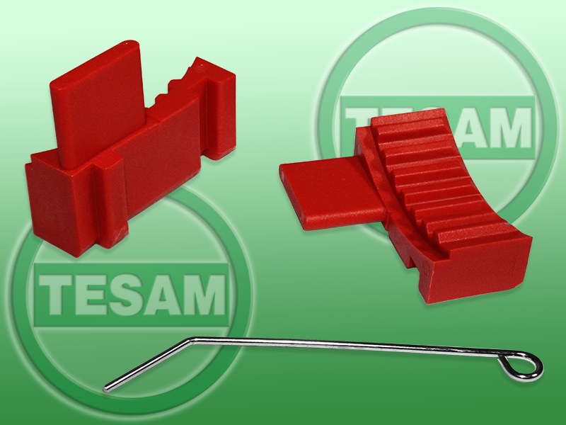

ArKos Opublikowano 21 Lutego 2017 Udostępnij Opublikowano 21 Lutego 2017 Link nie działa. Takie mają być: Występują też jako jedna całość. Ja robię takie rozrządy bez blokad.   Odnośnik do komentarza Udostępnij na innych stronach Więcej opcji udostępniania...
Gość Arkom Opublikowano 21 Lutego 2017 Udostępnij Opublikowano 21 Lutego 2017 Tak dokładnie takie - i takie rozrządy tez robię bez blokad - w dieslach raczej używam blokad (choć nie zawsze) i w silnikach ze zmienną fazą rozrządu używam blokad. Tutaj chodziło mi tylko czy te blokady pasują do tego silnika a skoro pasują to wiem jak ustawić rozrząd na znaki - wolałem się upewnić bo tak jak mówiłem, nie miałem jeszcze okazji zdejmować rozrządu w tym silniku.   Odnośnik do komentarza Udostępnij na innych stronach Więcej opcji udostępniania...
