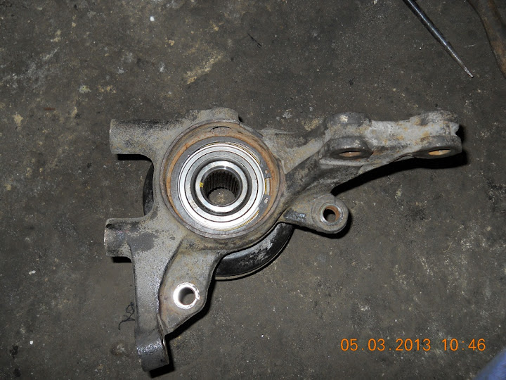

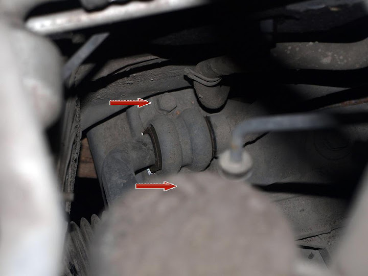

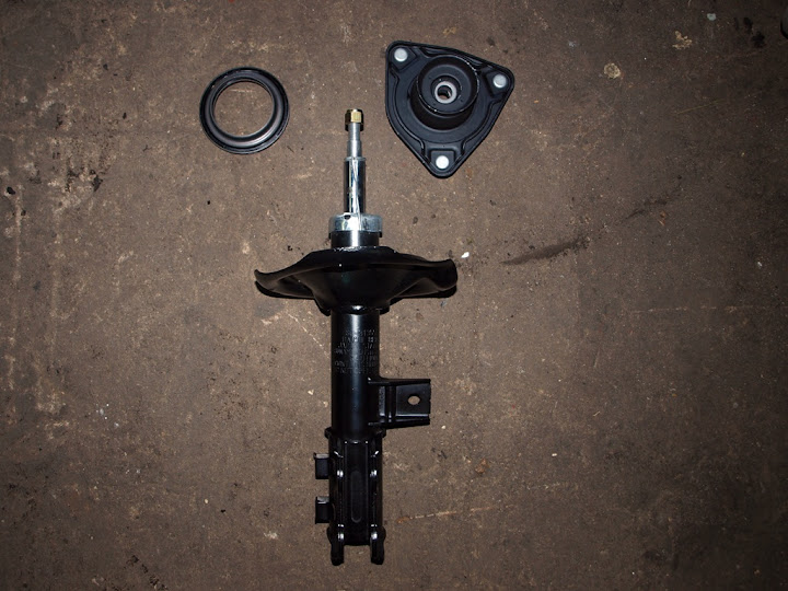

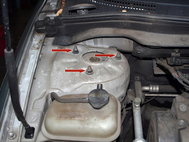

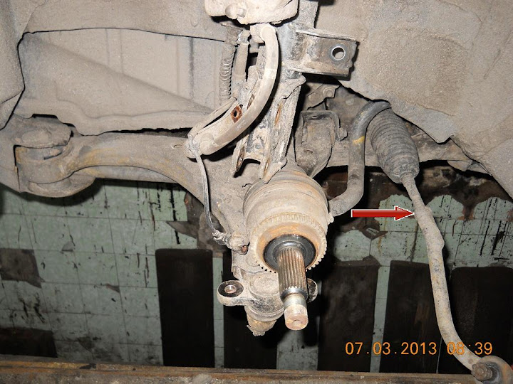

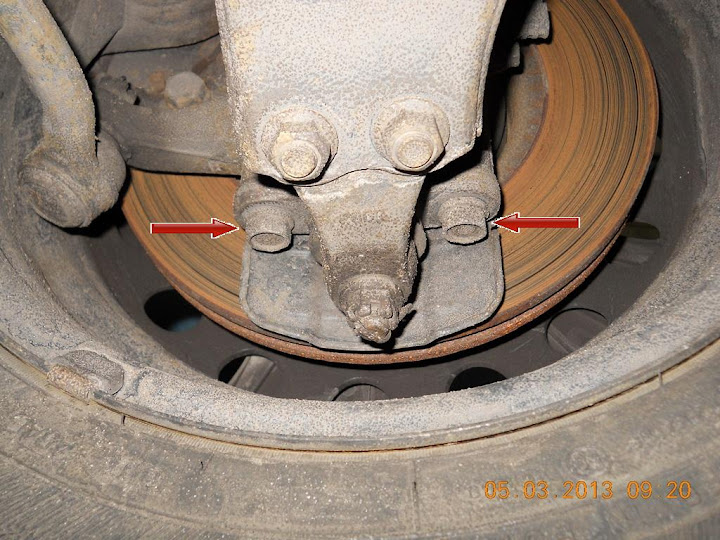

Grzes997 Opublikowano 8 Marca 2013 Udostępnij Opublikowano 8 Marca 2013 Kompleksowa naprawa przedniego zawieszenia w samochodzie Kia Cee`d 2,0 CRDi Do wymiany jest łożysko koła, łącznik stabilizatora, sworzeń wahacza, klocki hamulcowe, tarcze hamulcowe końcówka drążka kierowniczego, amortyzator, łożysko amortyzatora, gumy stabilizatora Poradnik można wykorzystać do poszczególnych elementów zawieszenia. Pracę rozpoczynamy od oceny uszkodzonych elementów i przystępujemy do pracy od podniesienia samochodu i zabezpieczenia tak by w czasie pracy samochód nas nie zaskoczył. 1. odkręcamy śrubę na półosi po wcześniejszym zdemontowaniu zawleczki zabezpieczającej. 2. odkręcamy zacisk hamulcowy zdejmujemy klocki hamulcowe 3. odkręcamy uchwyt zacisku hamulcowego. 4. odkręcamy tarcze hamulcową 4. odkręcamy nakrętkę końcówki drążka po wcześniejszym demontażu zawleczki 5. odkręcamy śrubę mocująca przewód hamulcowy co ułatwia dojście do śruby amortyzatora 6. odkręcamy i delikatnie wyjmujemy czujnik ABS 7. odkręcamy dwie śruby dolnego sworznia wahacza, jeśli jest konieczność wymiany odkręcamy trzecią śrubę mocująca sworzeń do wahacza. 8. odkręcamy dwie śruby mocujące piastę do amortyzatora W ten sposób mamy przygotowana piastę do wymiany łożyska, ze względu że jest potrzebna prasa hydrauliczna warto odwiedzić warsztat na którym wymienią nam samo łożysko lub mając do dyspozycje prasę samemu wymienić łożysko. 9. Odkręcamy trzy śruby mocujące amortyzator do nadkola i wyjmujemy cały element Ściągaczem do sprężyn zdejmujemy sprężynę i wymieniamy amortyzator oraz łożysko amortyzatora całość montujemy do nadkola samochodu 10. odkręcić dwie nakrętki łącznika stabilizatora 11.Odkręcamy dwie śruby z mocowania gumy stabilizatora montujemy nową gumę i skręcamy wszystko Po wymianie łożyska przystępujemy do prac montażowych piasta z nowym łozyskiem 12. wkładamy półoś do piasty i przykręcamy dwie górne śruby amortyzatora 13. przykręcamy dwoma śrubami sworzeń do piasty 14. jeśli jest konieczność wymiany końcówki drążka to popuszczamy nakrętkę na drążku i wykręcamy cały drążek w to miejsce wkręcamy nowy element przykręcamy końcówkę do piasty oraz zabezpieczamy zawleczką. 15. przykręcamy uchwyt przewodu hamulcowego oraz wkładamy i przykręcamy czujnik ABS-u 16. przykręcamy nowy łącznik stabilizatora 17. przykręcamy tarcze hamulcową 18. przykręcamy uchwyt zacisku 19. montujemy nowe klocki patrząc na ustawienie dźwiękowego sygnalizatora który ma być zainstalowany tak jak na zdjęciu 20. wciskamy tłoczek w zacisku i przykręcamy zacisk 21. dokręcamy śrubę półosi i zabezpieczamy zawleczką która powinna być nowa w zestawie z łożyskiem. Cieszymy się nowym zawieszeniem   Odnośnik do komentarza Udostępnij na innych stronach Więcej opcji udostępniania...
