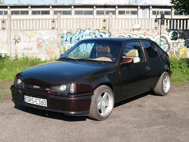

[nadwozie] Skorodowane progi - samodzielna wymiana
W każdym modelu po latach zaczyna się problem korozji progów.
Progi są bardzo ważnym elementem, ponieważ wpływają na sztywność karoserii. Oprócz tego są istotnym elementem bezpieczeństwa jeżeli chodzi o zderzenie, szczególnie boczne.
Jeżeli masz możliwość zrobić to we własnym zakresie, to poniżej poradnik po kolei - co i jak.
