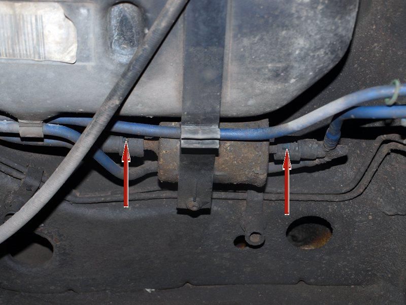

Grzes997 Opublikowano 19 Lutego 2011 Udostępnij Opublikowano 19 Lutego 2011 Ważnym choć często zapominanym elementem naszego samochodu jest filtr paliwa, średnio producenci zalecają wymianę filtra co 60 tyś km czyli razem z filtrem powietrza, tu w tym wypadku proponuję trzymać się terminu zalecanego przez producenta. Właściciele dosyć często zapominają o tym elemencie a potem jest zdziwienie że samochód nie chce zapalić, lub dusi się na wyższych obrotach, nie regularne wymiany filtra paliwa prowadzą do szybszego zużycie pompy paliwa która musi się męczyć by przepompować paliwo do wtrysków. Filtry dosyć często są montowane pod samochodem w okolicach baków, są też montowane w komorze silnika jak np Daewoo Nubira, w naszym przykładzie filtr jest zamontowany pod progiem po lewej stronie samochodu, wymiana jest prosta i nie sprawia problemów odkręcamy śrubę z opaski filtra następnie zdejmujemy wężyki ściskając plastykowe zatrzaski, podczas tej czynności jest możliwość ochlapania się paliwem które jest w układzie pod ciśnieniem oraz w samym filtrze Nowy filtr zakładamy w odwrotnej kolejności i odpalamy samochód obserwując czy nie ma wycieków paliwa. Grzes997   Odnośnik do komentarza Udostępnij na innych stronach Więcej opcji udostępniania...
