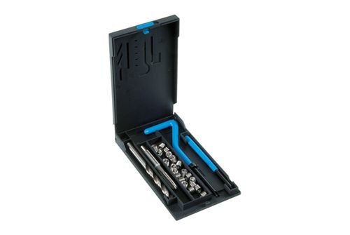

Sprężynki do naprawy gwintów
To jedna z najskuteczniejszych metod naprawy zerwanego gwintu. Wkładki gwintowe pozwalają zachować oryginalny rozmiar śruby, a jednocześnie wzmacniają naprawiany otwór i przywracają pełną funkcjonalność połączenia.

Jak naprawić gwint krok po kroku?
Naprawa zerwanego gwintu wymaga dokładnej oceny uszkodzenia i odpowiedniego przygotowania otworu. Najczęściej zaczyna się od usunięcia zniszczonych fragmentów gwintu, a następnie przygotowuje miejsce pod dalszą regenerację. Kolejnym etapem jest wykonanie nowego gwintu pod wkładkę w kształcie sprężynki, która po zamontowaniu odtwarza właściwy wymiar połączenia.
Dobrze przeprowadzona naprawa gwintu pozwala nie tylko przywrócić funkcjonalność elementu, ale również zwiększyć trwałość samego połączenia. Dlatego takie rozwiązania są stosowane zarówno w warsztatach samochodowych, jak i podczas napraw elementów maszyn czy urządzeń przemysłowych.

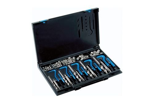

Zestaw do naprawy gwintów – czego potrzeba do skutecznej regeneracji?
Skuteczna regeneracja gwintu wymaga zastosowania odpowiednio dobranych narzędzi. W zależności od rodzaju uszkodzenia wykorzystuje się między innymi gwintowniki, wkładki naprawcze, narzędzia montażowe, a w wielu przypadkach także wiertła dobrane do konkretnego rozmiaru gwintu.
Jeżeli naprawa ma być wykonana poprawnie i bezpiecznie, warto sięgać po rozwiązania przeznaczone specjalnie do regeneracji gwintów. W praktyce oznacza to korzystanie z narzędzi do naprawy gwintów, które można dopasować do rodzaju gwintu, materiału oraz warunków pracy naprawianego elementu.

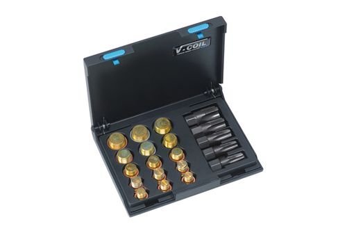

Zerwany gwint w misce olejowej – jak wygląda naprawa?
Jednym z najczęstszych problemów warsztatowych jest zerwany gwint w misce olejowej. Zwykle dotyczy on miejsca montażu korka spustu oleju i pojawia się po zbyt mocnym dokręceniu, wielokrotnym odkręcaniu lub wskutek zużycia materiału. W takiej sytuacji szybki i poprawnie wykonany serwis ma duże znaczenie, ponieważ od niego zależy szczelność układu.
Jeśli problemem jest zerwany gwint korka spustu oleju, często stosuje się specjalne zestawy naprawcze do misek olejowych, które pozwalają szybko i skutecznie przywrócić funkcjonalność połączenia bez konieczności wymiany całego elementu. Takie rozwiązania są dostępne również w sklepie internetowym Technika.
