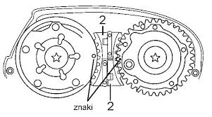

szymon_cruze Opublikowano 10 Listopada 2024 Udostępnij Opublikowano 10 Listopada 2024 Dzień dobry.Piszę trochę "zdenerwowany", Ogólnie umówiłem się na wymianę rozrządu z osiedlowym mechanikiem w chevrolet cruze 1.6 ecotec 113km.Ja załatwiłem sprawę do okoła czyli demontaż nadkola ,lewarki kobyłki , dolot powietrza itd.Mechanik miał wymienić rozrząd.Miał problem z założeniem paska więc w końcowe fazie zdjął blokadę między wałkami rozrządu (Na tych kołach zmiennych faz rozrządu)Po próbie odpalenia silnik nie pracował równo ,wypadał zapłon i świecił chęci engine.Podłączylem podstawowy scanner z allegro i wyszły mi błedy z wypadaniem zapłonu oraz o złym położeniem wałków rozrządu względem wału korbowego P0016.Już odpuściliśmy bo robiliśmy to późną porą.Dzisiaj zajrzałem i nie zgadzają mi się cechy.Jeżeli ustawie kluczem koło pasowe na wale korbowym na cechy to cechy przy wałkach u góry (KZFR) się nie zgadzają.Moje pytanie brzmi co dalej a właściwie jak ustawić te koła u góry(w sensie KZFR) względem siebie bo nie wiem czym kręcić bo zaufanie do mechanika już straciłem.W załącznikach mam zaznaczone czerwoną kreską jak mam ustawione cechy na walkach rozrządu(Gdy na dolnym kole od wału korbowego jest na cechach)   Odnośnik do komentarza https://forum.samnaprawiam.com/topic/8970-%C5%BAle-ustawiony-rozrz%C4%85d-chevrolet-cruze-16ecotec/ Udostępnij na innych stronach Więcej opcji udostępniania...
szymon_cruze Opublikowano 10 Listopada 2024 Autor Udostępnij Opublikowano 10 Listopada 2024 Dodam że na screenie cechy są tak jak powinny być.   Odnośnik do komentarza https://forum.samnaprawiam.com/topic/8970-%C5%BAle-ustawiony-rozrz%C4%85d-chevrolet-cruze-16ecotec/#findComment-42993 Udostępnij na innych stronach Więcej opcji udostępniania...
