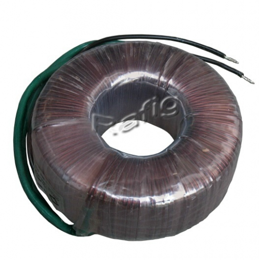

24V jest stosowane na warsztatach samochodowych jako oświetlenie przenośne oraz zasilanie oświetlenia w kanale, możesz kupić taki transformator ale są dosyć drogie
Możesz też kupić zwykły transformator 12V i zrobić za parę złoty fajne oświetlenie kanałowe jak i lampę przenośną, transformator na zdjęciu ma obciążenie 300W więc możesz tam sporo światła uzyskać
